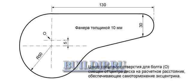

По типу какого:

да видел я там, я или тупой, или лыжи не едут....
я с этим ресурсом никак не дружу
А в чем сложность? Рисуем окружность, ставим центр со смещением и сверлим дырдочку.
дырочка не проблема, я когда искал, там как то хитро эту дырочку надо впиндюрить, или я загнался сильно...
