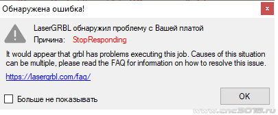

НЕ:) фотаю, отправляю. размер файла большой, не прикалывается.
Причина: StopResponding.
Скорее всего в ускорении дело. С ужасным треском перемещается. Хотя в Кренделе отлично работает.

Вот теперь немного понятно. У Вас скорее всего блок питания не тянет или проблемы с помехами.
Обрывается связь со станком.
