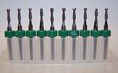

Хочу приобресть однозаходные фрезы для акрила(вроде они то, что надо?) У китайца написано: «один фрезерование канавок фрезы». Эт она и есть однозаходная? Сравнил с фото, что здесь, в теме показано, вроде, они. И как определить куда у таких фрез стружка пойдёт: вверх или вниз или все равно? И с размером: CED - это радиус или диаметр.?
CEL – длина режущий кромки, как я понял. Скажем, для 5мм оргстекла какой CEL нужно выбирать? (или этот показатенль не принципиален при толщине оргстекла?)И, полагаю, что для резки оргстекла нужно брать фрезы по алюминию? Или нет?

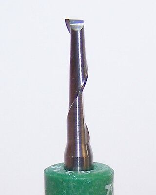

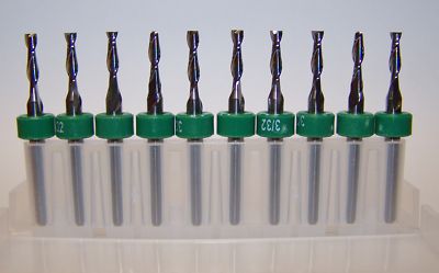

Я такие брал
Для 3мм фрезы не длинее 15мм.
Нет, угол заточки не тот, резать будут, но не так, как специализированные
Для оргстекла желательно 1заходные (если жесткий станок) или 2 заходные
А какой угол нужен для орг стела? И что значит: специализированные? Типа именно для оргстекла? И еще: продавцы для этих фрез указывают их диаметр, или радиус ?
Что занчит не длиннее, получется и 3мм хватит?
И если можно, дайте ссылку на фрезы для резки оргстекла на Али, чтобы сравнить и понять
Рекомендую эти, китайские и рядом не валялись
длина режущей кромки для 3 мм фрезы не должна превышать 15мм, иначе фрезу будет сильно отгибать.
Для металлов допустимая длина режущей кромеи значительно меньше.
Для раскроя 5мм оргстекла, фрезы с длиной режущей кромки 3 мм будет недостаточно.
На али хороших по пластику не попадалось, по крайней мере мне, выше ссылки на ebay, ими крою различный пластик в т.ч и оргстекло.
