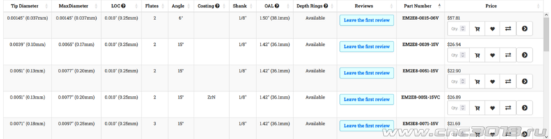

Если не секрет - а что, "фирменные" фрезы/граверы уже не в моде? например "Kyocera Spiral V-Bit Engraver" - отличные граверы для плат. 0.127мм кончик, биение минимальное, материал "фирмовый".
А если поискать - можно даже фрезы приобрести! Но дорого, ибо там "старт" диаметра от 0.037мм
нет, для хобби смысла ноль
С нынешним курсом доллара ценник на них стал неадекватным, ломать гравер за 20-30баксов такое себе
