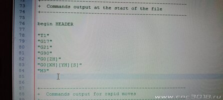

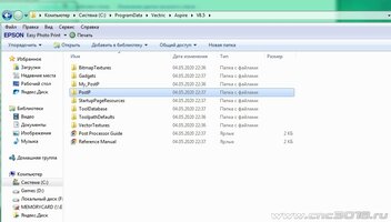

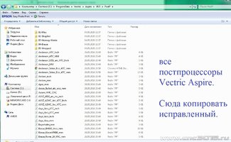

"Для Аспайр и Арткам её можно сразу прописать в постпроцессоре - дело одной минуты."
Дайте ссылку пожалуйста, как в Аспайр это сделать, я поискал в поисковике, "как отредактировать постпроцессор в Аспайр" и ничего не нашëл. Пользуюсь штатным постпроцессором grbl(mm), Аспайр 9.5.
Постпроцессоры где то тут должны быть:
Выбираем нужный, открываем блокнотом и правим..... :vin:
/как то так/
Благодарю! Как я понял в текстовом файле поспроцессора тоже после "М3" вставлять в следующей строке "G4P5"? "И будет счастье!"
    129.3 KB · Просмотры: 14
Пробуйте...
/можно просто запустить любую УП и посмотреть результат, без обработки/

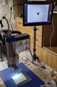

Чуть позже поковыряю, сейчас микроскоп к станку прикручиваю

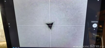

Отверстие наколол "пирамидкой" 0.1мм
