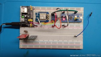

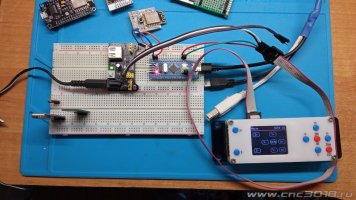

Это хорошо, значит с Инектрой поэкспериментируем. Я для экспериментов с HBC-U.J использую не сам контроллер, а его эмулятор на базе Blue Pill (STM32). Зашил в нее прошивку контроллера и все пробую...подключил ее по USB и можно поигаться с тем же Визуализатором, прогнать УП, без станка, посмотреть код в точке, без мучительного вчитывания в код. Практически полный аналог, есть конечно ограничения, но не существенные. Проверив, подключаюсь уже к самому контроллеру. На фото стенд для экспериментов. Подключение Вафли и пульта.
