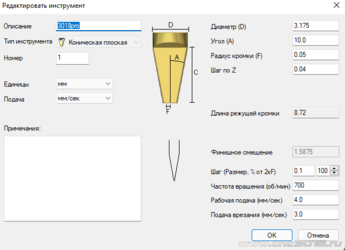

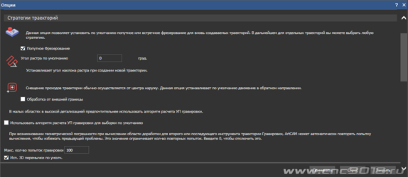

Так как мой дорогой тезка отправил меня в читатели приходится писать тут, впрочем наверное это имеет смысл так как вопрос действительно к Ванге.
Итак суть проблемы в том, что при составлении траектории на фрезеровку БАНАЛЬНОГО ТЕКСТА artcam при сохранении даже через пресловутый постпроцессор GRBL_G_code_mm, выдает g-код 1728263 строк!!! Нет...я конечно рад, что artcam такой старательный, однако мне столько не надо...Точку станок мне выпиливает уже час!!! У меня станок cnc 3018 pro...Нельзя ли как-то код укоротить, для прореза точки скажем, мне хватит 3-4 проходов...ручками строчки убирать я год буду наверное...боюсь представить сколько лет потребуется для создания полноценного рельефа
