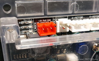

Здравствуйте! Очень хотелось бы получить конкретные ответы на эти два конкретных вопроса:
1. А как все таки подключить данный 24 вольтовый модуль к плате управления станка 3018, где на разъеме "лазер" питание 12 вольт?
2. Возможно ли запитать его от отдельного источника 24 вольта, а управление подать на ножку "PWM" платы станка при общей GND?

1. на плате явно подписаны контакты
2. запитывать не только можно, а и нужно от отдельного если модуль на 24В
Для этого в комплектах с лазерами, как правило идёт плата согласования, там то же всё подписано

Блок питания у лазера свой 24 вольтовый.Лично у меня подключено через плату согласования.

Да, я видел, т.е. через вот такую плату -"P-DA-01 Driver Adapter" , которой в комплекте нет, т.е. ее нужно приобрести отдельно. Спасибо!
У меня тоже через такую плату подключен (шла в комплекте к лазеру) - удобна тем, что соединяешь имеющимися разъемами. При подключении я все таки прозвонил куда какие провода подключаются и идут куда нужно. А так по суди если есть паяльник можно и без нее подключить. 2 провода +24В от БП к лазеру и 2 провода от платы управления (ШИМ и земля) к ( ШИМ и земле) лазера.
