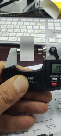

Пополнение парка. Купил микрометр SHAHE 0-25 0.001 здесь https://ali.click/ls7li11

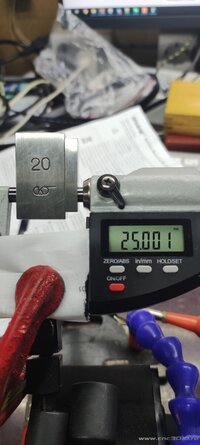

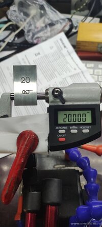

Скептически был настроен на качество измерений. Но мне попался достойный вариант. Плоско параллельность измерительных поверхностей просто отличное. Дифракционных полос при измерении пластинами ПМ-15 нет, значит погрешность менее 0,1мкм, взаимно параллельность тоже не хуже 0,1мкм.
Точность измерений производил с шагом 5мм по КМД 1го класса.
Кстати хотите фокус?
Настолько качественные поверхности, что даже пластина ПМ-15 притерлась и не падает под своим весом.
