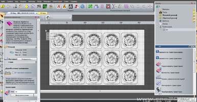

Ребят , столкнулся с такой проблемой: Сделал рисунки в арткаме(брелки) которые нужно выжечь лазером, но не могу сохранить уп. Нажимаю на просчет траектории, она появляется, но горит красным, и в поле сохранения ее нет...

Постпроцессор MicroNC2 отлично подходит для УП лазера в арткаме, 2д конечно, зетка стоит на месте, между переходами лазер выключается. Делаем УП как для фрезы 0.1 мм. И никаких телодвижений с блокнотом.

пишите УП для 2D траектории по выделенным векторам.
При выборе матерьяла (его толщины) бегунком укажите положение модели в аготовке. ArtCam не понимает что ему обрабатывать.
