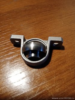

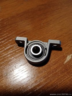

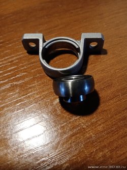

Для КР - там обычный подшипник запрессован (там же в описании товара показан схематичный разрез обоймы, на котором отсутствуют сферические части).
Прежде чем, покажи описагие или сошлись.
А это как понимать?
Никакой зачеканки там нет, поворачиваещь перпендикулярно и вынимаешь.
    123.5 KB · Просмотры: 10
    86.7 KB · Просмотры: 10
    104.8 KB · Просмотры: 10
Чо, прям через эти два выреза "подшипник и попадает внутрь внешнего держателя" ??? А не слишком ли малы эти вырезы по сравнению с размером подшипника??? ?
Приношу свои извинения!!! Был НЕ ПРАВ!
В своё оправдание могу сказать, что в тех КР08, что я покупал на Али пару лет назад - вырезов не было и была именно "зачеканка" (к сожалению, не могу подтвердить "документально", т.к. те КР08 были давно выброшены).
