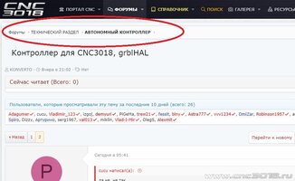

У меня ещё вопрос почему тему отправили в раздел автономный контроллер, если этот контроллер не автономный???
Могу перенести в вангапедию...или в корзину. Или желаете к инектре присоседиться?
Здесь все такие дружелюбные, или юморные, нет к инектре нет желания пройденная тема, конечно у них не плохие контроллеры, но этот превосходит своей гибкостью можно ставить на любой станок чпу вплоть до токарного, на токарном можно резать резьбу. также на этот контроллер можно добавить четвёртую ось. Inectra тоже есть разные платы с немалой ценой, а это можно уложится в 2т.р. если собрать самому и качеством работы не уступит Inectra.
Из вашего ответа я понял, что вангапедия вас устраивает? Любой раздел, кроме "плата управления" (где тема об инектре).
про вангапедию ни чего не писал, видимо богатое воображение
    44.8 KB · Просмотры: 4
да, на воображения не жалуюсь, достаточно богатое. А вот вам не помешает чуть шире смотреть на мир. Последний раз спрашиваю: КАКОЙ НАИБОЛЕЕ ПОДХОДЯЩИЙ РАЗДЕЛ ВЫ ВИДИТЕ ДЛЯ СВОЕЙ ТЕМЫ? Если ответа не будет или будет размытое размышление о чужом воображении, то верну взад, пусть теряется среди вопросов новичков.
