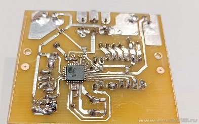

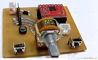

Я ж написал по белому: "Спаял "обрезанный" вариант Ардуино Nano на ATmega328p".Шаговики ваять в мосх мне и не залетало даже. А плата вот она
С ардуино мало имел дело, почти совсем. Вы собрали. Микруху прошиваете отдельно от платы, я по рисунку понял. У меня вопрос: Вот написали программку на атмегу 328. плата УНО. Микруха там как у Вас в планарном исполнении. Но на плату в моём проекте надо в корпусе Дип. Есть программатор. Этот контролер есть в его библиотеке. Я беру Хекс-код и заливаю его через программатор. Вот только в этом коде есть много кода не только для моей атмеги. На пример для микрухи, которая принимает участие в прошивке атмеге на стандартной плате Уны.Я ж написал по белому: "Спаял "обрезанный" вариант Ардуино Nano на ATmega328p".Шаговики ваять в мосх мне и не залетало даже. А плата вот она
С каких это пор Ардуино Британскаяа оригинальная с Британских островов.
Та другая микруха (СН340) чисто аппаратная. Есть на оригинальной второе подобие меги, но она в коде не участвует, в ней своя прошивка, делающая ее мостом USB - UART TTL . А программатором Мега прошивается по ISP.Но на плату в моём проекте надо в корпусе Дип. Есть программатор. Этот контролер есть в его библиотеке. Я беру Хекс-код и заливаю его через программатор. Вот только в этом коде есть много кода не только для моей атмеги. На пример для микрухи, которая принимает участие в прошивке атмеге на стандартной плате Уны.
Я не дока. Так, что увижу, то и сваяю, перелопатив кучу инфы, поспрашая на форумах. Атмега прошивается на готовой плате, хоть ДИП она, хоть в СМД, хотя, можно и отдельно/Но, как правило в купленный микроконтроллер до заливки ардуиновской прошивки необходимо залить бутлоадер. Для некоторых проектов можно использовать относительно дешевую отладочную плату Ардуино, я такую взял на Казанэкспрес. Посылка оттуда идет ко мне 1 день. Но для того, чтобы её прошить под себя нужен программатор. И здесь, коли нет хотя бы небольшого опыта в программировании будет засада. Поэтому лучше брать готовую, скажем такую и не париться. Прошил её в ардуино IDE и делов-то. Касательно же компиляции скетчев я нахожусь в "нулевой" позиции, безграмотен, батюшка
