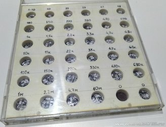

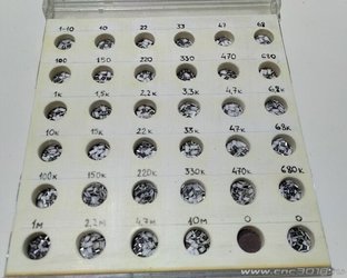

Сделал очередную коробку для резисторов. Раньше делал с ящиками, не понравилось: громоздко, трудоемко, не очень удобно. Теперь же сделал по-простому: коробка с секциями. Оказалось практично: открываешь - и все доступно. Коробка получилась компактной, общий размер - 120х120х65мм, 64 ячейки.
Если кому интересно - чертежи (DXF) и обработка (Aspire) - в приложенном архиве (drawings.zip).
Материал - МДФ 2.5мм. Канавки делаются кукурузой 2.5мм, вся остальная фрезеровка - суперфреза 1мм. Скорость - 300мм/мин, шпиндель - 10000. Время изготовления - несколько часов.
