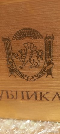

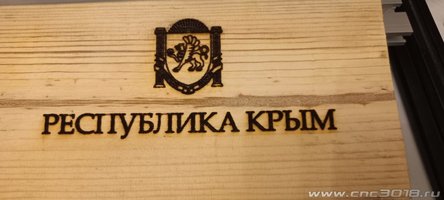

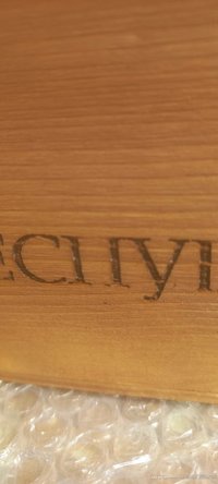

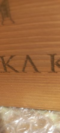

Добрый день! Станок 3018 с расширением до 3040. Установлен лазер 1 оптический ватт. На скорости 1000 и мощности 800 не стабильно прорисовывает горизонтальные линии, в том числе и букв-например в П, А, Е и т.д. Тоже самое и с горизонталями в рисунках. 10 линий/мм, прожиг остальной части рисунка и букв даже немного избыточный. Материал гравировки- мебельный щит хвоя. Установки параметров в ГРБЛ стоковые. Пробовал тщательно выставлять фокус-особой разницы не заметил. При первых гравировках при полностью тех же параметрах кроме мощности (100%) всё прожигалось отлично, но было излишнее перечернение. Подскажите пожалцйста в каком направлении исправлять?
