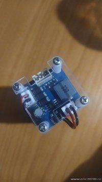

Здравствуйте, помните пожалуйста лазер сильно жжет на 1 проценте, при добавлении мощности мощность лазера тоже увеличивается
Как предлагаете оценивать "сильно жжёт"?Здравствуйте, помните пожалуйста лазер сильно жжет на 1 проценте, при добавлении мощности мощность лазера тоже увеличивается
У картона толщина есть?На 1 проценте прожигает картон
Значит ток на драйвере очень сильно завышен.Картон 2мм лазер 2.5вт
Ну не в компьютере же. Конечно в ттлНа драйвере ттл ?
