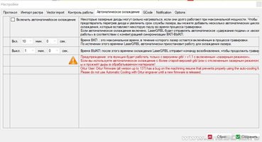

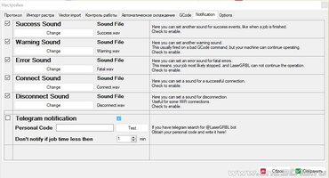

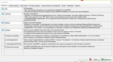

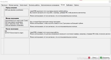

Заскринил весь конфиг из ЛазерГРБЛ
    86.4 KB · Просмотры: 7
    67 KB · Просмотры: 3
    23.4 KB · Просмотры: 3
    49.3 KB · Просмотры: 2
    59.5 KB · Просмотры: 2
    49.1 KB · Просмотры: 3
    58.1 KB · Просмотры: 3
    40.9 KB · Просмотры: 3

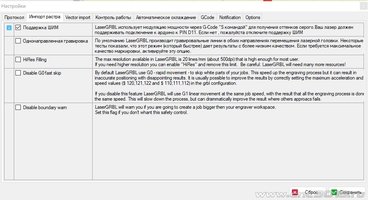

Кстати, если подключаете станок к энгравер мастеру то потом проверяйте $32. Энгравер любит ставить там 0.
Открыл кусок вашего кода в лазергрбл, а там линии, и никаких точек:
наверное я неправильно понял сам код.
вот допустим-кусок кода для одной линии
G0 X0 Y0 F4000
M4 S0
G0 X14.286 Y0.143 S0
G1 X14.143 S215
X14 S262
X13.857 S301
X13.714 S231
X13.571 S66
я так понимаю, что на этом куске кода лазер должен разогнаться, проехать с заданной скоростью и затормозить. и этот процесс должен идти непрерывно, то-есть без замирания между строками кода...
а у меня получается что на каждой строке кода он останавливается. ну или по крайней мере у меня такое ощущение процесса, потому что в ходе работы лазер работает вспышками
скажем так. работу вспышками я победил костылём. поставил в параметрах изображения b&W, и лазер стал работать линиями и скорость заметно выросла. потерял в качестве изображения немного, уменьшилась слегка детализация, но для моих нужд этого достаточно.
Проверьте параметр $32 должно быть =1 Тогда движение будет без остановок после каждой строки кода.
Только при проверке станок должен быть подключен к программе.
