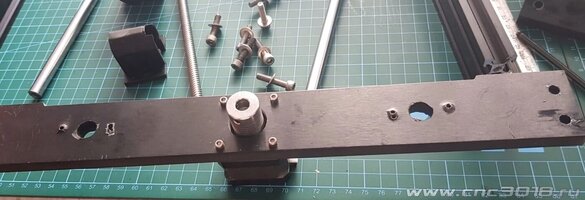

Это если на сжатие (закручивание гайки). А если на распорку, то надо иметь упор - доп. винтики, как вариант.Достаточно выбрать люфт проворотом одной из них.
Потом, шаг резьбы у ходового винта и распорного доп. винтика сильно отличаются, поэтому более прецизионно (меньшее смещение при повороте на одни и те же градусы) можно настроить распорными доп. винтами.
