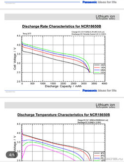

Эти аккумуляторы (по ссылке) имеют "химию" NCR слаботочные, при больш х токах всю энергию будут тратить на собственный нагрев. Для меньших потерь надо искать высокотоковые, в частности на "химии" IMR.
