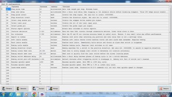

Здравствуйте уважаемые форумчане. Хотел попробовать новую плату на станок (черная), однако столкнулся с тем, что механические концевики свою функцию не отрабатывают. Они начинают работать и программа уходит в "Alert" только при частом нажатии на "кнопку" . На красной плате все работает нормально. При этом, что заметил хуже всего работает концевик по оси Z. На оси X работает при однократном нажатии. При подключении концевиков с других осей, на разъем X, работает также более- менее.С платой проблемы? Видео с проблемой (ссылка на гугл диск) Прошивка 1.1f

Проблему нашел- неправильное подключение проводов концевика к плате (нужно зеленый провод подключать к гребенке сверху, черный снизу, красный не нужен. На прошлой плате все работало иначе).
Можно было проще сделать:
$5=1 (или 0, если стояла 1)
