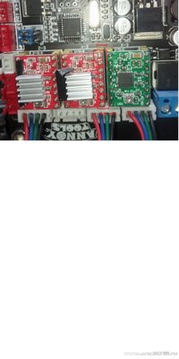

подключен.Не увидел, БП на 24В подключен? Или чисто от юсб ШД питаются?
Возникает вопрос: У данной платы питание драйверов идёт напрямую или через стабилизатор?Питание к драйверам подходит 5в и 24в.
Напрямую. XL4015 преобразует в 12В для лазера. 7805 после XL-ки - 5В для питания МК.Возникает вопрос: У данной платы питание драйверов идёт напрямую или через стабилизатор?
Попробуйте, хуже не будет. Сохраните в текстовичок $$ настройки, на всякий случай - будет куда подсмотреть.Может попробовать сделать сброс?
А попробовать задать шаг 100? На такой скорости 1 мм незаметно будет.1 и 2000
Нереагирует.А попробовать задать шаг 100? На такой скорости 1 мм незаметно будет.
