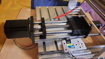

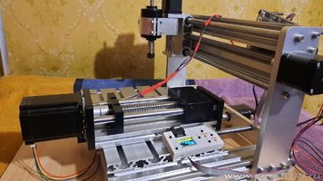

Z 100мм на ШВП 1204 и nema 23***7628 c ТВ6600(TB67S109AFTG) получил. Пару дней назад собрал конструкцию и проверил от ПУ с DRV8825 (Vref=0.85v >>> I=1.7a). Как и предполагал крутится, да ещё как. Замечу(до установки ШД23) что в каретке ШВП так поджат подшипниками, меня даже удивило-не перебор ли? Понимаю: преднатяг скорее правильный, минимизирующий движение-отклонение вдоль оси..... Руками даже за муфту чувствовалось сопротивление вращению, радовало что равномерное.Спорное утверждение.
