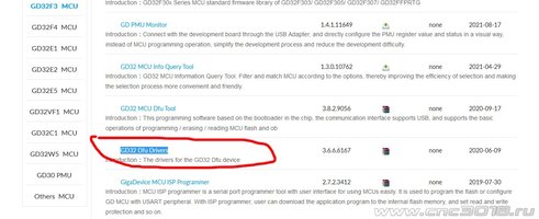

Нужен USB драйвер
    73.5 KB · Просмотры: 87
Мужики, кажись заработало
Так там же на этом сайте и поддержка есть и драйвера скорее всего GigaDevice
Да, допетрил таки. У после прочел ваше сообщение.
ВСЕМ ОГРОМНОЕ СПАСИБО, мозговой штурм оно дело такое (y)??
Ссылку на вашу плату в магазине дайте, присмотреться подробнее хочется. В "базу данных" занести устройство с новым контроллером, так сказать.
Только я не это The drivers for the GD32 Dfu device
А вот это установил USB Virtual Com Port Driver

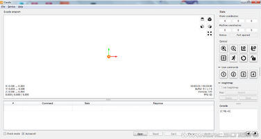

A1ex, Заработала ваша плата? У меня такая же, подключилась без проблем, сама определилась и работала пару месяцев пока с лазером эксперементы не затеял. Описал свою проблему вот здесь - Шпиндель работает сразу после включения станка * ФОРУМ О СТАНКАХ CNC 3018. Кстати пробовал дрова "USB Virtual Com Port Driver" по ссылке выше - ничего не изменилось. Но наверно они более правильные для нашей платы. А продавец прикладывал флешку с дравами от CH340G.
Наверно по этим контроллерам надо отдельный пост замутить. Я пока ремонтировал сделал кучу фото во всех ракурсах и подробностях.
Присоединяюсь к вопросу). Заработало? :)
У меня немного другая плата, но процессор тот же.
Ситуация вообще интересная. Со станком шли драйвера от продавца под CH340 под Windows 7.
Проверял на трёх компьютерах. Родные драйвера встали и всё заработало только на одном.
На двух других перепробовал все, что нашел по форуму и в Интернете. И все, что у меня было для прошивки Arduino. Никакой реакции.
Попробовал использовать прямое подключение к RX-TX линиям (ну и GND конечно) на контроллере станка через Ардуино Леонардо, который видится как COM-порт на компьютере. На Ардуинку залил прошивку, в которой есть аппаратный и программный UART (он же COM). Аппаратный - это со стороны компьютера, программный - со стороны станка. Слушаю оба порта, от того порта откуда что-то пришло, транслирую в другой. Candle порт видит, открывает и выводит статус "Port Opened" и на этом все заканчивается.
Пока не знаю, что еще сделать... Windows переустанавливать не хочется.
Прошивку обновляли?
Нет, всё родное. Ничего не трогал.
