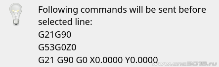

Когда вы делаете Start from this line, INECTRA выдает что типа
Т.е. она сначала идет в машинный ноль, а поскольку датчиков нет, Homing не выполнен, - машинный ноль у контролера, это точка, в которой включился станок при подаче питания.

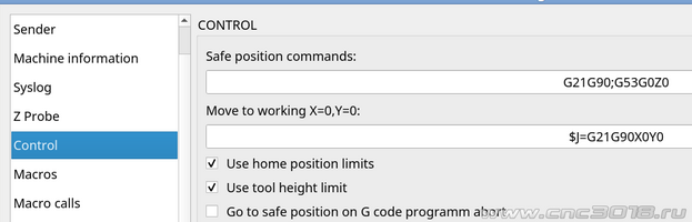

Вот тут что прописано ?
Ну, я свое предположение высказал.
В аналогичной ситуации, сбрасываю контроллер, выполняю Home, потом иду в рабочие координаты, устанавливаю рабочий ноль.
А потом - выполняю, начать с такой то строки - и программа выполняет G53 G0 Z0 - поднимается в безопасное положение. Но, у меня оно есть (после выполнения Homing), а у вас машинные нули там, где контроллер поднялся по питанию.
Опять же можно задать вопрос в поддержку INECTRA..
