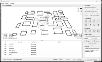

Навскидку попробовал на нескольких УП.
В принципе, штука полезная, и, как минимум, если при предпросмотре УП выясняется, что имеются бесполезные перемещения, то есть повод для оптимизации.
Например, такая УП, где хватает "мельтешни" -

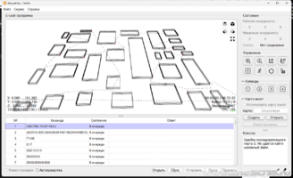

после прогона через программу -
По итогу, в данном случае, количество строк не изменилось, комменты на месте, а траектории упорядочились.
Это была "искусственно разоптимизированная" УП, чисто для наглядности.

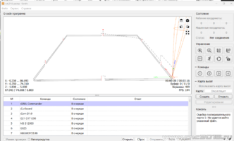

Файл обрезки платы из G2G -
Такая вот "звезда Давида"
После оптимизации -
Фактус на мордус (лат), оптимизатор свою функцию выполняет и имеет право быть в наборе софта нашего брата.
