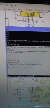

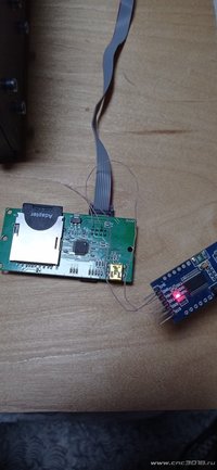

Подпаялся к контроллеру и отловил на терминале. В конце каждой отправки файла он добавляет "от себя" именно то, что мы предположили: G92 X0 Y0 Z0
Все теперь ясно. Зачем он так делает - понятно. Буду учитывать эту "особенность".
