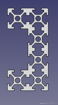

Господа старожилы, вопрос на счет ШВП. На длине 400 мм ШВП SFU1204 нормально будет?
Моделировал по оси Х SFU 1605... У него корпус гайки здоровый реально. Брал для основания профиль: 40.80х20 - тупо корпус гайки не помещается...
Вот и думаю: 1204 или профиль менять на другой.
Что посоветуете?
    13.1 KB · Просмотры: 15
Как хотите. Вы задали вопрос такого типа:):
Купил двигатель Камаз, а он в кузов Жигулей не лезет, как мне сделать, кузов Жигулевский поменять или движок Камазовский...:D
#257 - здесь пректировал держатель гайки 1204, даже распечатал на принтере и проверил, но цена фрезеровки на стороне отпугнула. Получится примерно так...
