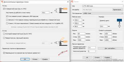

Привет! Решил поставить на ттс450 плату mks dlc32 max с доп драйвером для поворотной оси. Благодаря форуму разобрался с настройками $$ за что огромное спасибо! Разобрался с формулой пересчёта. При управлении с Candle ось-А проворачивается на верное расстояние. То есть при диаметре 50 мм и перемещении на 157мм патрон делает один полный оборот. И так же при других значениях D. Но уперся в то что при отправке УП из DeskProto ось-А проворачивается намного больше. Станок создал на основе стандартного GRBL-based machine (mm) как и постпроцессор. Куда нужно копать и что я упускаю?
Еще не работает визуализация в candle. То есть она работает по УП. И по спиральной обработке и с параллельной выборкой. Ось Х перемещается правильно. А вот Ось-а вращается быстрее чем необходимо. При работе при стандартных XYZ визуализация работает. Упускаю еще какую нибудь настройку пересчета значений градусов в мм в самом DeskProto?

На последнем скриншоте PostProcessor поле Коэф-т столбца А, может это поможет. Но я у себя настроил $$ по другому, чтобы перемещение по оси А было в градусах. В Candle указал переместиться на 360 - станок сделал полный оборот.

Дополню. Утром проснулся с ясной головой, глянул УП и дошло наконец. Пересчитал значение $103 под 360 и все заработало. Искал проблему где ее нет. Спасибо огромное за подобный сайт! Очень помогли справочник и сам форум как источник информации
