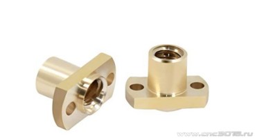

А антилюфт у Вас какой, с пружинами? Если с пружинами - поставьте вместо пружин упорные винты.После чистки и промывки, перетяжки стало лучше, овалов нет, но если поставить глубину фрезеровки бОльше, то на некоторых пятаках всё-таки заметен небольшой овал. Похоже на то, что когда гравер "врезается" глубже в текстолит, в этот момент идёт больше нагрузка, и вот эти самы муфты "играют", отсюда и овалы.
