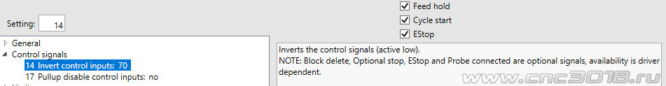

Блин.... 1KОм надо поставить, как раз 10мА получится, для 817 пойдет...Щаз...А почему R23-R26 такие большие? Аж целых 10 кило-милли Ом? Один миллиампер через оптрон не мало будет?
Там 24в на первой ноге висит, просто ошибку выдавал, я его туды и засунул
