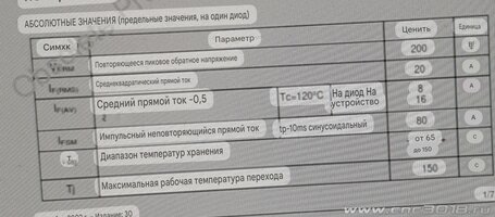

Залез в БП (компьютерный). В цепи 12В стоит диодная сборка
А на внешней табличке БП написано по 12В - 20А.
Вот я и думаю, Для надежной работы надо бы иметь Средний прямой ток -20А, а не среднеквадратичный. :)
Поправьте меня, плиз.
