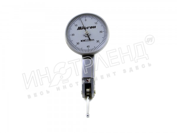

А почему он прибор поставил снаружи заготовки, а не со стороны патрона? Весь смысл дальнейшей обработки теряет
Теряется смысл вашего предложения, если не расскажете способ такой установки индикатора

Таки, есть у меня такой, я спрашивал про способ измерения в разорваных кулачками секторах без потери базы. Если уж не знаете, то пардоньте, минус поставлю.
чуть чуть потерять придётся, но закреплять его надо в резцедержателе. Я не всегда доверяю параллельности. Те же плиты из чугуния или гранита от сотки кривые.
Я всегда доверяю параллельности (и перпендикулярности), если поверхности проточены за одну установку.
Чтобы проверить биение поверхности обращённой к патрону, нужно пропихнуть индикатор через шпиндель. В противном случае замерить не получится, кулачки не дадут провернуть патрон.
Хотел бы я посмотреть сколько времени таким способом выставлялись бы и каким образом.
Не, Юра, так тоже не прокатит.
Но точность будет не лучше указки. Длинная оправка через шпиндель не даст достаточной жёсткости.
Я про это и говорю.
У автора ролика, технологически, весьма правильное и достаточно простое решение при нормальной точности.
при таком размере детали, извините, при повороте на 100 с лишним градусов можно любой наклон относительно бабки увидеть.
А проще было бы меж бабкой и деталью воткнуть калиброванную параллельку.
