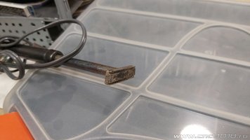

С одной стороны ножки - жало паяльника, с другой - легкоплавкий припой с флюсом. В два касания делает красивую и надежную пайку. Попробуй, может понравится.Зачем припоем тыкать в место пайки?
Без покрытия подгорают.На счет жал! Я делаю их сам. В любом магазине, где продаются провода беру метр медного провода сечением 5 мм. Пилю в длину. Потом затачиваю трёхгранный конус. Плоскости хотя бы с одной стороны хватает на пайку как минимум 4-х пяточков на плате или 50-60 мм миллиметровой дорожки, залудить 20 мм многожильного провода сечением до 1 мм.
Покупные жала с покрытием, но не стал с этим заморачиваться. У меня осталось еще 90 см. 5 мм-го провода.
