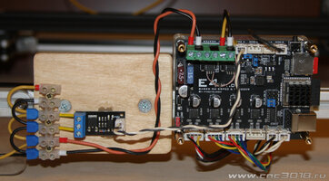

По состоянию на 14.12.25
Плата на станке. Конфигурация по осям XYY.
Питание лазера от отдельного БП.
На выходе Hotbed вентиляторы для сдувания дыма.
На выходе Fan модуль опторазвязки с силовым транзистором. (на будущее, для вытяжки)
