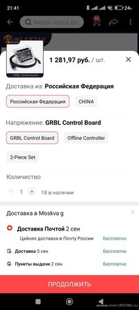

Сейчас удалил полностью все проги связанные со станком. Гравермастер и грбл, все. Затем установил грбл с флешки которая шла со станком. Результат 0. Закачал крендель рекомендованный по ссылке. Результат 0. Удалил все грбл. Скачал гравермастер. Работает от него. Что то с прошивкой. Куплю завтра новую плату. Стоит 1200 р. И больше не буду ставить этот гравемастер
Но сама прога мне понравилась. Как жаль что так вышло
    46.3 KB · Просмотры: 18
Торопиться и опускать руки не надо.
