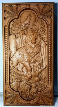

Еще одна поделка, 320х160 бук черновая 3,175 глубина за проход 2мм подача 2000мм. мин. , чистовая 4х0,75 подача 2000мм. мин. скорость врезания 1000 мм.мин. по времени не засекал, дня 4.
    135.9 KB · Просмотры: 55
    180.6 KB · Просмотры: 44
    241.8 KB · Просмотры: 42
