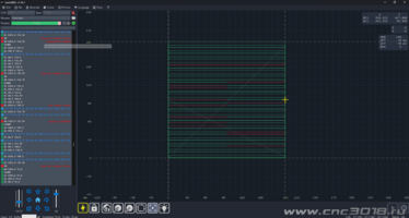

Добрый день!
Загрузил изображение, приложение сгенерировало сценарий. Начал прожег, и вот такие ошибки постоянно вылезают. Изображение простое, и я думал, что несколько прямых линий без проблем должнопройти
Bad number format
Expected command letter
Unsupported command
Не давно обновлял прошивку, не помогло.

Здравствуйте!
Как можно диагностировать помехи? Подключаюсь через usb кабель, на вид повреждений нет
G-код приложил

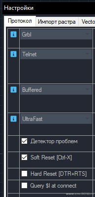

Полазил по настройка, похоже нашел как починить, поменял режим подключения с Buffered на Synchronous.
Можете сказать, вы какие режимы используете?
А вот здесь уже не помогу. Т.к. использую Telnet по Wi-Fi. И контроллер на ESP32 c Fluidnc.
А если что-то большое так вообще с SD-карты.
Когда был контроллер на Atmega я скорость обмена в прошивке снижал.

Понял, спасибо!
О общем, как и писал ранее, проблема решилась изменением режим подключения с Buffered на Synchronous.
