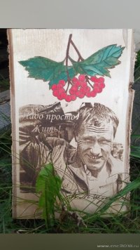

Здравствуйте друзья, давненько я не писала и не обращалась к вам за помощью. Все у меня работало просто отлично, я даже научилась делать неплохие портреты, наподобее Шукшина. Но увы и ах, нету станков или плат которые работали бы вечно и ни чего бы не ломалось, иначе мир стал бы идеальнее. Полетели сразу две платы, одна затем через два дня другая.У одной платы сгорел вход для питания, другая плата сама по себе вышла из строя( причины мы так и не нашли). Делать не чего, у меня заказы посыпались,кстати таков закон подлости когда все работает заказов мало, что-то сломалось и станок выходит из строя так заказы сыпятся просто.Так вот, делать не чего и мы купили: новый блок питания, плату. Плату я выбрала самую простенькую, чтобы все было понятно, ждали ее доставки две недели. Пришла наша долгожданная плата управления, я обрадовалась, думала с распиновкой там все просто и я смогу справиться... не смогла.Голова лазера - не работает, моторы x/y работают z- нет .То есть два мотора подключаю, станок двигается, подключаю третий моторчик z все, не работает. Я искала распиновку данной платы на просторах интернета и ни чего так и не нашла, вот решила вам все так подробно расписать. Может быть у кого работает лазерный станок на такой плате и кто-то сможет подсказать барышне. Очень прошу, получается так что я запуталась в четырех проводах! Помогите ???
