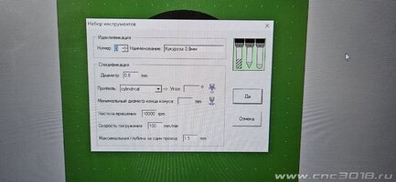

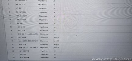

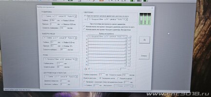

Добрый день! не могу настроить расточку отверстий на печатной плате с помощью кукурузы, менял различные настройки сверления и параметров фрезы, результат не меняется

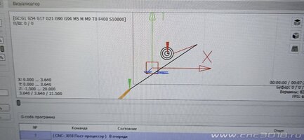

Отверстие 3мм, фреза 0.8, вместо расточки до указанного диаметра, делает какую то запятую и поднимает вверх ось Z

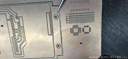

Сначала пробовал в составе платы, станок отфрезеровал конусной 0.1мм, затем вырезал контур кукурузой, на сверловке отверстия 0.8 все удачно, но как дошел до расточки 3мм ошибка, потом пробовал отдельно одно отверстие с разными настройками, результата нет
подскажите, в чем может быть причина?

Решение
подскажите, если не затруднит, что конкретно менять?

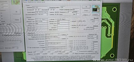

Скобки с G01 уберите. Погружение и подъём поравьте.
Нумерацию строк уберите.
Проверка и редакция G-кода в любом случае обязательна.
Люфты, отсутствие жесткости.
В том, что контроллер не воспринял такую запись. (дооптимизировались)
Постпроцессор поправьте.
И потом обязательно, получившийся код, проверить и отредактировать в "блокноте".
Постепенно расширяющиеся круги можно убрать.
Галочку "Засверлить центр" убрать.
И загонять фрезу на полную глубину, это перебор.
Для примера:
Код:
G00 Z4
G00 X8.72 Y63.6
G00 Z0.4
G01 F20 Z-0.5
G02 F100 I-1.1 J0 X8.72 Y63.6
G01 F20 Z-1
G01 F20 Z-1.5
G00 Z4

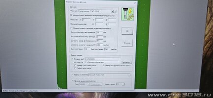

Какой станок? Плата управления? :cautious:
/если наш 3018, то он не понимает код G02 (G03), ищите постпроцессор/
Версия 1.1H прекрасно понимает.
И постпроцессор не надо искать, он там свой. Настроить под себя, да, нужно.
И если уж надо избавиться от G2, G3, то в окне настройки постпроцессора надо убрать галочку "Круговая интерполяция".

cnc3018 pro max
    141 KB · Просмотры: 29
