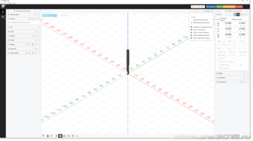

В самом cncjs ужасная визуализация инструмента, просто кошмар ялда какая то.
Самое главное нет ВИЗУАЛЬНОГО контроля отработки z probe. Ну как можно запускать эту функцию не убедившись в исправности системы ? Видимо действительно программисты и пользователи это разные виды.

Здравствуйте. Вы там общаетесь с разработчиками? Пожалуйста как будете с ними на контакте сообщите что визуализация огромного сверла это ужасно и не удобно. И второе, нет индикатора z probe, не возможно запустить пробу не убедившись в исправности цепи.
"можно, а зачем?" При пробировании вы увидите обнуление оси Z и остановку (если не указали ретракт). Вот вам индикатор. Зачем радужные свистоперделки добавлять еще?
Отключите визуализацию сверла (в правом верхнем углу маленькую стрелочку вниз нажмите и найдите в меню пункт скрыть режущий инструмент)
...или сломанный кончик фрезы и испорченная поверхность заготовки.
Как по мне, то лучше убедиться до пробинга, что оно работает.
