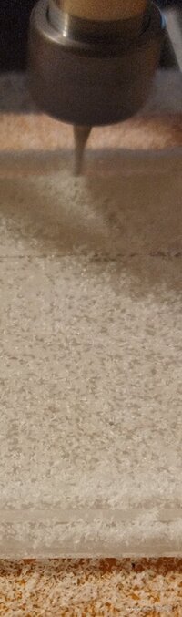

Станок CNC3018 Pro (всё стоковое, кроме винтов по минимизации люфтов, прецизионных цанг и гаек). Первый опыт по оргстеклу, благодаря информации на нашем форуме (и сразу получилось).
Обороты максимальные в настройках Candle 1000 у.е, шпиндель 50%, обороты в настройках G-кода 500 у.е. Измеритель в итоге показал 5970 об/мин. Подача 4 мм/сек - такие раньше не использовал. Глубина прохода 0.3 мм. Обработка 4 мм оргстекла - вырез прямоугольника со скругленными углами R=2 мм. Сначала на глубину 3.3 мм с одной стороны, потом перевертывание зеркальное по четырем реперным точкам 0.7 мм диаметром и 1.2 мм в глубину - окончательный рез. Крепление на двухсторонний скотч на бумажной основе (хорошо, что снизу сразу защитную пленку с оргстекла не снял - это помогло при отдирании для переворачивания, так как эта пленка первая стала сниматься, в общем так было легче). Помучился со сверлением под реперы, так как это первый опыт. После первого отверстия использовал для сверления воду, жидкое масло, уменьшение оборотов, паузы для чистки сверла - но для сверления параметры не сохранил.
А вот по описанным выше настройкам сама работа фрезой 1.5 мм однозаходной, совершенно новой
сначала на экспериментальном прямоугольнике:
(видно, какая при этом была стружка), потом уже по основному контуру всё прошло замечательно и на сухо.

Таки, или фреза чутка бьёт, либо люфтик в шпинделе, поэтому поверхность рябовата. Для 1.5шки подача немного крутовата, 150÷180 мм/мин было бы ровнее. Непонятно, только, зачем переворот, вполне, с такой фрезой, и насквозь можно было прорезать, тем более на подложке. И, да, фрезы пользую только XCAN, прямо из магазина производителя. Не очень дорого, но качество достойное.
