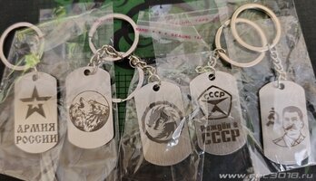

На оптоволоконниках есть возможность менять рабочую частоту в определенных пределах, допустимых производителем. Это позволяет получать разные эффекты. Как правило максимум мощности приходится на 20-35 кГц. Но цветную гравировку можно делать только на маркираторах мощностью не меньше 50 Вт. Режим чистки происходит на примерно 50% мощности и скоростях больших, как правило 2.5-4 тыс. мм/сек. В этом режиме происходит выжигание шлака от предыдущих прожигов, которые делают гравировку не стойкой и могут легко стираться пальцами. Кроме этого можно менять угол захода (гравировки) и менять его при каждом проходе. Можно выставлять время розжига и затухания луча, это дает возможность под каждую задачу выбирать оптимальную обработку. Вообще сравнивая диодник и оптоволоконник-это как после велосипеда пересесть сразу на крутой Мерс или Лексус...То, что на диоднике дается с огромным трудом, на оптоволоконнике вообще можно сделать без малейшего напряжения автоматически. Чего стоит даже автоматическая нумерация, когда каждый прожиг изменяет автоматически номер без участия оператора на по заранее заданному алгоритму в заданных границах. Остается только менять вручную детали. При этом остальной текст остается неизменным, если оператору это не нужно.

А так же есть еще мини оптоволоконники.Мощность 5.10.13 ватт.

СтОят как большой, а толку мало-для НОРМАЛЬНОЙ работы все-таки 50 Вт рассматриваю как оптимальный вариант. 20 Вт-предельный минимум, для поля 200х200 уже не все работы доступны, для 100х100 более менее, но опять же не все виды-в основном только маркировка поверхностная. 5, 10 и 13-для очень маленького поля, для медленной неспешной маркировки. Про глубокую речь вообще не идёт. К тому же рекомендации всех производителей использовать лазеры не более чем на 80-90 % мощности. Иначе быстрая деградация. Заявленные 10 000 часов работы на деле зачастую оказываются дай бог 2000.
Еще нужно ОБЯЗАТЕЛЬНО учесть, что в отличие от привычных нам УФ диодникакх, 1064 требует НЕПРИМЕННОГО наличия мощной вытяжки. При работе даже на открытом воздухе уже через несколько минут работы например по латуни начинаешь ощущать в легких горелый цинк, а примерно через полчаса начинает кружиться голова, и т.д крайне неприятные проявления отравления. Мне нужно было в домашних условиях быстро пронумеровать 100 медалей, я выставил лазер на крыльцо дома, а сам сидел внизу за углом. Зарядка была потрясающая- каждые 15-20 секунд вверх-вниз по ступенькам, встал-сел-и так 200 раз. :D
