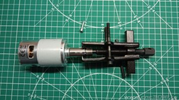

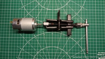

Возникла задача снять цанговый патрон ER11 с вала двигателя 775. Цель, уменьшить биения, величина которого зависит от патрона, цанги и гайки. Биения на валу 775 двигателя ноль, по крайней мере мой индикатор 0.01 стоит на месте...ну может колеблется в пределах толщины риски разметки. Сделать что то самому, не представляется возможном ввиду отсутствия нужного оборудования. Стучать не хотелось. Начал шарить по инету. Задача стояла найти съемник который мог бы зацепить патрон или за гайку или, что намного желательней, за лыски под ключ. И такой съемник был обнаружен. Смотри фото. Благодаря стяжным винтам и формы лапок он надежно захватывает патрон за лыски. Все что пришлось доработать, это нарезать больше резьбу М5 на стяжных винтах ( на фото виден светлый участок дополнительно нарезанной резьбы) плюс применить проставку между винтом съемника и осью, длины винта не хватало. Для этой цели использовался винт М4 длиной 16мм. с внутренним шестигранником, который идеально подошел под эти задачи. Сам процесс снятия занял десяток секунд.. Щелчок и патрон плавно сполз. Патроны с двух двигателей были сняты играючи. На фото все видно и понятно. Возможно эта информация кому то будет интересна. Покупал тут. Купил самый маленький 75мм. Его хватает за глаза.
