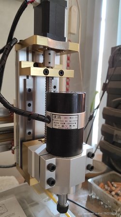

У меня такой же, но 500ВтУ меня вариант номер 2 (300Вт)
А почему нет? Конечно можно если Вы его умудритесь приделать к станку.А в теории шпиндель с водяным охлаждением можно на 3018 поставить?
По идее можно и перфоратор приделать, но мне кажется без серьёзной переделки конструктива станка это не будет иметь смысла.А в теории шпиндель с водяным охлаждением можно на 3018 поставить?
Как вариант для такого модуля ZА в теории шпиндель с водяным охлаждением можно на 3018 поставить?
Вариант рабочий. Но сам шпиндель подозрительный: для таких оборотов цена низковата...Как вариант для такого модуля Z![]()
с диаметром отверстия под шпиндель 52 мм.
Использовать металлическую трубу диаметром 52 мм с толщиной стенки 1.5 мм.
Обрезать по длине, потом разрезать вдоль болгаркой - получится втулка с внутренним диаметром 49 мм, которая, возможно, сможет довольно плотно обжать высокоскоростной шпиндель на 60000 оборотов с диаметром внешним 48 мм.
Там два керамических подшипника... Если для ПП и пластиков, то, возможно, всё там срастется. Если когда приобрету, то расскажу, как в деле, а пока только можем надеяться...Вариант рабочий. Но сам шпиндель подозрительный: для таких оборотов цена низковата...
Здесь живет его производитель.Там два керамических подшипника... Если для ПП и пластиков, то, возможно, всё там срастется. Если когда приобрету, то расскажу, как в деле, а пока только можем надеяться...![]()
Двусмысленно звучит... Что за подшипники, если они срастутся? На фига такие нужны?Там два керамических подшипника... Если для ПП и пластиков, то, возможно, всё там срастется
Слабоватый очень. Очень маленький крутящий момент и цанга. Видимо для ювелирки. Плюс частотник 1000Гц нужен, возможно будет подороже обычных на 400Ну да ( и помпу ещё), зато настоящий (но маленький под маленькие станки) шпиндель...
Можно, но они тяжелы, и ось з переделывать полностью. Я поставил, но от 3018 мало чего осталось, и останется скоро ещё меньшеА в теории шпиндель с водяным охлаждением можно на 3018 поставить?
Не, конечно, у нас есть любители алюминий резать.Слабоватый очень. Очень маленький крутящий момент и цанга
Плюс частотник 1000Гц нужен, возможно, будет подороже обычных на 400
Для плат да, наверное подойдет. А тут вроде про дерево писал человек. Хотя ведь платы и алюминиевые обрезать тоже надо.Не, конечно, у нас есть любители алюминий резать.Но 300 Вт - это слабенький? Скоростные шпиндели подобного рода рассчитаны, на мой взгляд, для платоделов, чтобы ускорить подачу и уменьшить время изготовления ПП. Ну и минимальные биения. Самое то. Зато никаких вентиляторов для поднимания пыли в воздух.
