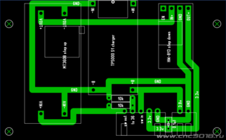

Уменьшение скорости по Z уменьшает разгонный и тормозной путь, что позволяет избежать сбоев синхронизации движений по осям и уменьшить потери точности. Эта проблема возникает из-за алгоритма ускорений/торможений, примененного в прошивке grbl.принудительно меняет скорость на F5
Недостаточная точность интерполяции. Например, на сетке 10х10мм ошибки интерполяции могут доходить до 0.02мм. Для улучшения точности интерполяции надо увеличить число точек интерполяционной сетки. Или задать большую глубину реза. Также недорезы/перерезы могут появляться из-за люфта по Z.Если по осям X Y + - 0.1 - ерунда, то когда работаешь с фольгой, толщина которой 0.05 , это часто вызывает недорез или перерез.
В GGEasy это называется УП Диаграмма Вороного...Потому что лично мне не нужны дорожки, мне вполне хватит прорезей.
Мне очень стыдно. Но GGEasy я ниасилил.В GGEasy

Что и делает второй скрипт.Или задать большую глубину реза

У меня он режет точно. Поставил Z-0.02 значит -0.02.гм. у тебя станок что ли - наоборот слишком глубоко режет ?
А, ну остаётся только позавидовать.У меня он режет точно. Поставил Z-0.02 значит -0.02.
А вот если попадётся текстолит с медью 0.35 вот программка и пригодится.
Раньше через поиск-замену глубину менял.
У меня по началу от помех вверх уползало и от перегрева драйвера.Причём не абсолютная а относительная - чем больше ход Z тем больше накапливается ошибка.
Как то так:Видимо у вас станок получше.
Не может бытьНо вот GGEasy - никак вообще.
