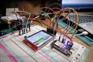

Не хотел включать в прошивку отрисовку координат в реальном времени. Во избежании тормозов в реальной работе. А потом решил попробовать, а вдруг да нормально заработает. Сначала проверил на экране 2.8", 320х240". Результаты порадовали: частота передачи координат - 10Гц, моноширинные шрифты 9pt, никаких тормозов ни в отрисовке, ни в работе ШД на скорости 500 мм/мин.
Потом решил проверить на более крупном экране, 3.5", 480х320", со шрифтами 14pt. Нормально, тоже работает без тормозов.
