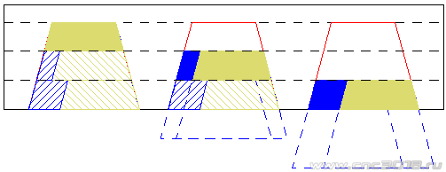

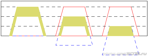

Развлекательная штука прошивка для токарника. С одной стороны, вроде бы проще, чем для фрезера: две оси, скорости невысокие и т.д. Но это, если не заниматься фигурной обточкой. А с фигурной там уже появляются интересные моменты, типа алгоритмов оптимальной аппоксимации кривых, которые прошивка фрезера не делает потому, что этим занимается компьютерная программа для подготовки ж-кода.
Или еще одно отличие: оптимальная стратегия заглублений на проход. Так, чтобы ползая по кривой, резец где-нибудь сильно не заглубился и не застрял. Вот теперь развлекаюсь моделированием таких стратегий.
