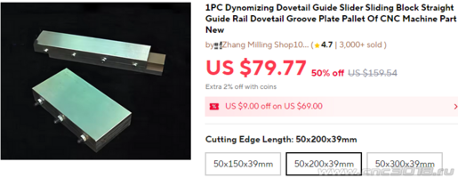

Чем заменить?
Это правильный вариант. Проблема только, где продаётся такая продольная подача, подходящая по размерам. Не смог найти.
А если таковой не существует, чем заменить.
На aliexpress.com длинными ластохвостами торгуют. Есть разных размеров.
Но думаю, что в Вашем случае проще поставить рельсы.
Также думаю, что дешевле обойдется купить маленький китайский токарник, чем собирать его своими руками.
