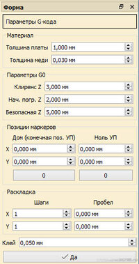

ВОПРОС ДЛЯ ВАНГИ В Candle 1.1.9 при запуске УП шпиндель идет вверх
Ghost Inets
ЗНАЕТ ЧТО ГОВОРИТ
13.12.2024
154
-22
36
СССР
Дмитрий
При том что карта высот нормально создалась.
Ранее я на этой версии ничего не делал.
В УП ничего такого нет. В NC Corrector v4.0 никакой крамолы.

Картина интересная: версия 1.1.7 не может сделать карту высот для УП размером 133 х 76 мм. По стороне 133 мм 12 частей, вылетает на предпоследней. Версия 1.1.9 справляется. Еще бы фрезеровала - цены бы ей не было.
.... 1.1.7 не может..... Версия 1.1.9 справляется. Еще бы фрезеровала - цены бы ей не было.
А других версий нет проверить..... :unsure:
Нужно проверить! :vin:
