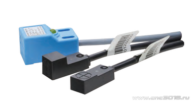

А что если вместо стержня слева поставить индуктивный датчик. А стержень справа заточить под конус?

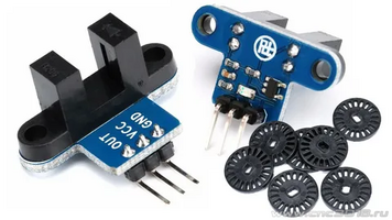

Второй вариант: в подвижной части в стержне сверлится сквозное отверстие. На против этого отверстия ставится щелевой оптический датчик (из модулей набора для Ардуино). Чувствительность которого может регулироваться
Индуктивный датчик
щелевой индуктивный
Оптический щелевой датчик
